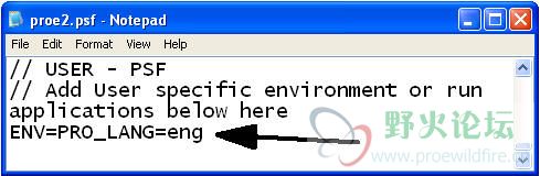

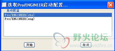

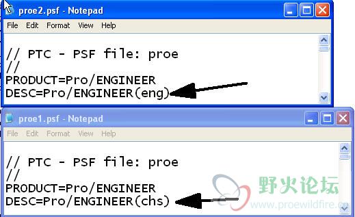

发表于 2012-1-9 12:18 | 显示全部楼层
回复 94# nieping8 的帖子
在2个.psf文件中更改这一行:
在proe2.psf文件的最后,增加一行:
这样,可以有中英文的二种启动选择:
