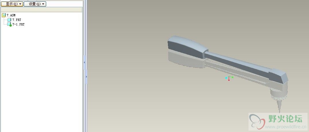

1.jpg 在组装图中,激活零件后,模型树中的子零件,旁边有个加号,点击一下就能看到具体步骤的!我这个怎么不行的!具体应该是参数问题!忘高手帮我解决下,小弟不盛感激!

发表于 2011-4-12 11:26 | 显示全部楼层
就在模型树上面,设置——树过滤器,显示栏把特征选上。
还可以把设好的文件,设置——保存文件tree.cfg
并在config.pro中指定mdl_tree_cfg_file 例如D:\Program Files\proe_stds\system\tree.cfg
以后就不用设了。
257
321
 楼主| 发表于 2011-4-12 11:33 | 显示全部楼层
O(∩_∩)O谢谢你大侠,O了!!!
