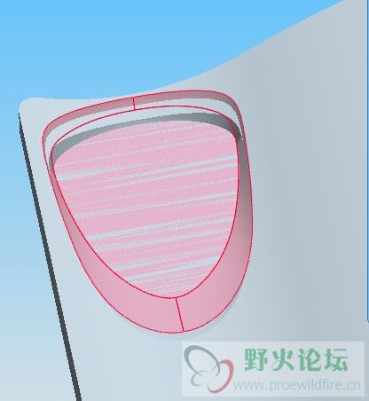

废话少说 直接上题
图中灰色部分是实体,红色部分是经过一些操作形成的曲面,现在要求按照这个曲面把实体切一下。
(红色曲面的形成过程:首先是由一个面组在实体上切了一个坑,然后复制这个坑的底面和侧面,再通过操作让此复制面向上平移4MM,最后再把侧面的上边延伸一下就形成了图中的面。要求按这个面的形状把实体切除部分)
有兴趣的可以拿去试下。如果切不了的或者实体化切除失败的请解释原因。
过些时再放出解决方法。

 楼主| 发表于 2008-6-2 14:54 | 显示全部楼层
可以用其他方法  但是必须切除后的实体是按照此面准确的形状切除,不可重新构造近似面。
透露点,此面把实体确实分割成了两部分,但是采用实体化的办法无法去除其中任何一部分。
除了找寻别的办法解决,更重要的是希望大家能解释一下,为什么这里不能采用实体化切除的办法。

 楼主| 发表于 2008-6-5 09:19 | 显示全部楼层
原帖由 daihuihai 于 2008-6-2 16:50 发表
已搞定,我是把面复制后再把坑填上。然后用复制的面实体化就成功切割了!
上个PRT看看,说不定不是要求的答案哦
73
 楼主| 发表于 2008-6-5 09:21 | 显示全部楼层
原帖由 daivone 于 2008-6-2 18:44 发表
我不明白的是,既然已经复制了这个坑和坑的侧面在平移后为啥还要把侧面向上廷伸呢?
其实这个就是 ...
向上平移后延伸是为了防止复制面部分边缘跑到实体里面去了。虽然其实没有跑进去,不过如果向左或者右平移是必须的。
另外,实体化切除并不需要一定是个全封闭的面组,做分型一个面就可以了,当然也可以用面组,只要能把实体分成两个部分。
73
 楼主| 发表于 2008-6-5 09:24 | 显示全部楼层
唉,还没有人解释下为什么实体化不能切除的原因...  4 楼的答案是错的哦,填了后切出来的并不是最后要的结果,仔细看会发现最后的坑少了一部分。
