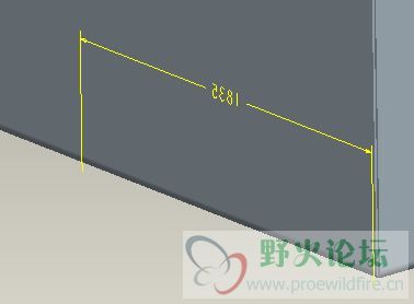

不知道怎么弄上去的,像个尺寸,但是始终显示,而且不能编辑,怎么去掉?谢谢!

这是3D注释~把模树里的注释删除即可

2.png 点下这个图标关掉就可以啦

非常感谢楼上两位的解答,谢谢!

我猜应该是你做测量的时候,无意间弄上去的,那时我也不会消除。
