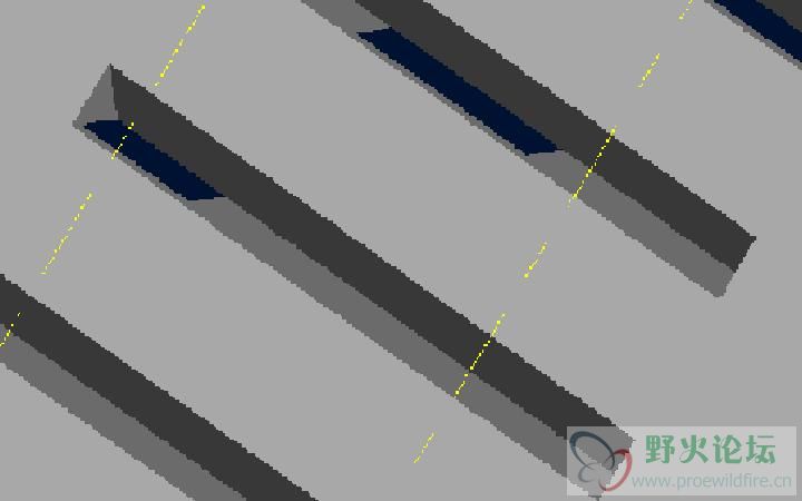

我刚学钣金模块,,不知道百叶窗怎样开了。。那位高手帮帮吗,,谢谢哦

这个链接是百叶窗绘制过程。
http://www.proewildfire.cn/forum ... =%B0%D9%D2%B6%B4%B0
你附图的百叶窗效果不太符合工艺冲模,应该加一点圆角……
