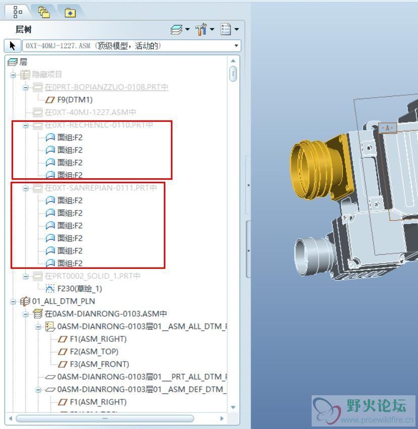

发表于 2020-4-27 14:15 | 显示全部楼层
凄月★狼魂← 发表于 2011-4-11 21:25
那是曲面、曲线  在出图前,实体模式下,建层隐藏了,再保存状态……
查了那么多回答楼主此处的是正解,当工程图中出现紫色或绿色线框且无法拭除或无法选中进行右键快捷键操作时。最常见的解决办法是返回零件环境在“显示”按钮中将显示状态切换为“层树,将层树展开逐步查找工程图中绿色或紫色线框对应的特征(通常是面组),找到后将对应的面组隐藏后问题即可解决。
发表于 2020-4-27 14:17 | 显示全部楼层
