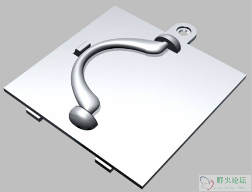

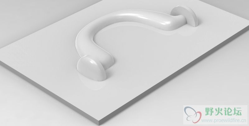

如图。我想用可变画出拉手,不知怎么画,我知道用边界的做法,但觉得麻烦了点,又不知可变怎么扫 知道的大虾请赐教

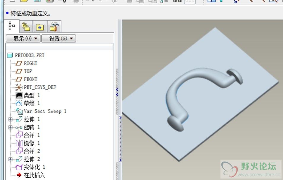

发表于 2011-4-13 12:57 | 显示全部楼层
因为你那图的视角不正,就臆想着画了。
如果高度需要进一步控制可以加个图形来约束。3.0的图。
