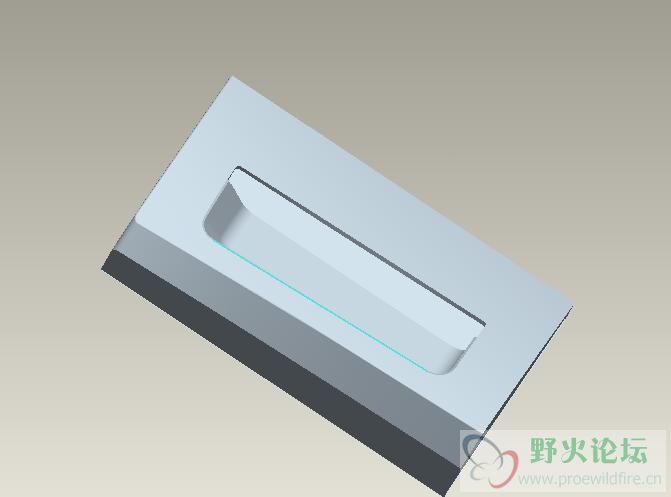

RT怎么样才能向里长出3MM的壁厚呢  ?
一直搞不定 郁闷

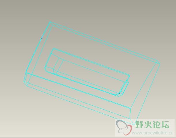

发表于 2008-6-2 13:41 | 显示全部楼层
按住ctrl,把要去掉的面都选上就好了
1288
47506
发表于 2008-6-2 22:36 | 显示全部楼层
上面是一个整体的面,不能直接选这个面抽壳。因此分两布走,先整体抽壳,然后用切减在上面开窗。
