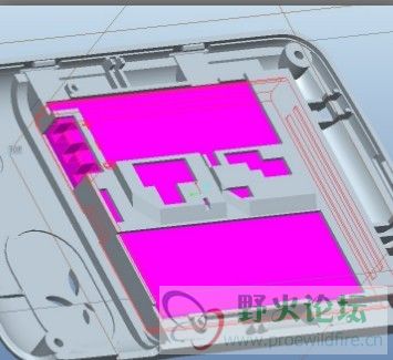

主要是复制几何不懂,点了编辑定义,可还是看不懂。网上搜了一下也没发现有相关的说明,只好来论坛求助。
请指教。

 楼主| 发表于 2011-4-11 13:38 | 显示全部楼层
这个符号代表什意思
[ 本帖最后由 uxyheaven 于 2011-4-11 14:08 编辑 ]

发表于 2013-12-1 22:45 | 显示全部楼层
是复制几何的标志的,复制几何是元件操作下的
