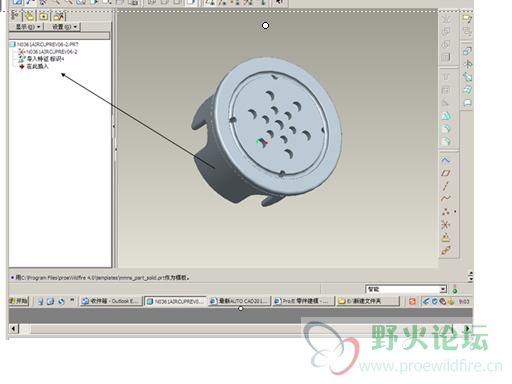

发表于 2011-4-11 09:05 | 显示全部楼层 |阅读模式
打开stp格式的文件,proe左边的那些特征操作过程都没有了的,能重新把它搞出来吗?(见附件图片)

发表于 2011-4-11 10:51 | 显示全部楼层
那就不行了
你转成STP之后打开就没特征了
特征是调不出来的
不过你可以调出基准面
发表于 2011-4-11 10:52 | 显示全部楼层
这个还真没有办法,这个是格式转换过来的,无法复原只能是要原文件才行。

 楼主| 发表于 2011-4-11 15:28 | 显示全部楼层
基准面怎么调出来?
47497
发表于 2011-4-11 21:07 | 显示全部楼层
恢复不了特征,创建个基准平面就行

发表于 2011-4-12 09:02 | 显示全部楼层
非要做出步骤就必须手工利用Frt工具手工定义。

发表于 2011-4-12 16:48 | 显示全部楼层
这个还真没有办法
