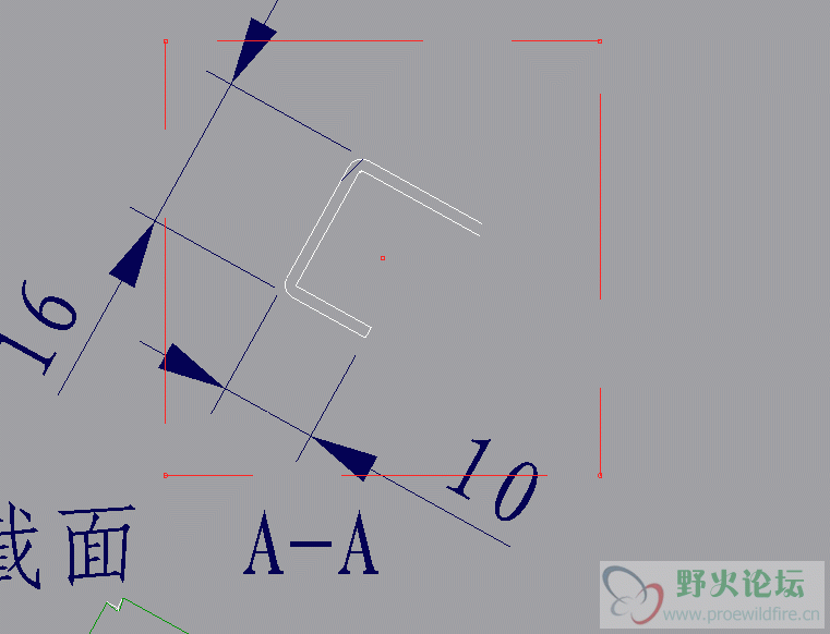

最近遇到个问题,想做如图所示的辅助视图,不知道怎么做,各位可不可以告诉我。

辅助视图在proe由这个命令的 5.0的布局里就有 ,具体操作,你点击辅助后 看消息栏的提示就能办到了 不用这个命令也能做到 你重新插入一个模型 摆到你想要的视角,然后旋转角度 然后再剖开就行了

回复 3# RAMBOZHOU 的帖子
那个样条曲线怎么搞出来啊。做不好,其它的我自己已经搞定了

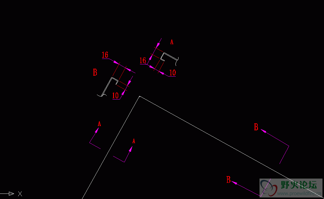

 楼主| 发表于 2011-4-10 17:05 | 显示全部楼层
已经做到这里来了,但下面不知道怎么做了,请高手出马

原帖由 xltll 于 2011-4-10 16:57 发表
你1楼那边界的样条曲线本来就是错的,没有伸出来的道理。

回复 6# YZY 的帖子
我也知道这样子做是不符合机械制图的。这个是为了别人看图看得清楚一点,这个很多东西是没有固定的,问题是要让工人把图纸看得更清楚,更有利于生产才是硬道理。
