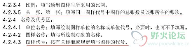

先把标题栏里“共几张,第几张”的概念搞清楚。
这里指的是同一个零件用一张图纸不能表达清楚时,用多张图纸来表达才用到共几张,第几张。
这几张图的零件名称、图号都是一样的。

发表于 2011-4-11 11:02 | 显示全部楼层
自己看,不多说。
GB 10609[1].1-1989 标题栏.rar

 楼主| 发表于 2011-4-11 13:06 | 显示全部楼层
回复 6# YZY 的帖子
额,那么你说的对了,谢谢你了!
