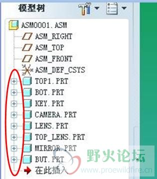

如何在装配图中进行编辑呢?
 楼主| 发表于 2011-4-10 12:22 | 显示全部楼层
如何将装配图中的部分组件分离出来呢?
如何将装配图中的部分组件分离出来呢?

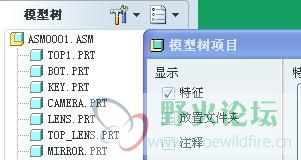

发表于 2011-4-11 11:03 | 显示全部楼层
在装配里面激活编辑
在装配里面选中你要编辑的组件====右击选择激活
一般直接打开装配,里面不显示特征,所以你要把特征显示在进行操作
或者你直接打开组件咯...
