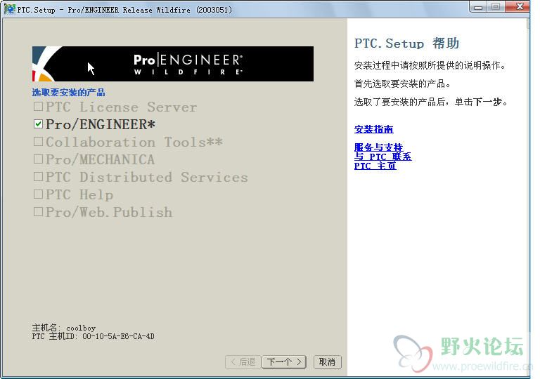

[已解决] 野火3.0运行出现 license request failed for feature proe_200:97,怎么办啊,请教啊
发表于 2008-6-2 09:47 | 显示全部楼层 |阅读模式
求好心人帮忙,小女子不甚感激 我快急死啦,试了好多方法都没用啊

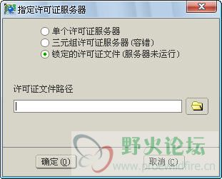

发表于 2008-6-2 09:59 | 显示全部楼层
建议单机版不要装license server ,直接安装主程序,选择锁定许可证文件项

 楼主| 发表于 2008-6-2 10:06 | 显示全部楼层
这个...直接安装主程序,选择锁定许可证文件项....
不太明白啊,需要重新安装?

发表于 2008-6-2 10:11 | 显示全部楼层
把原来删除再装,安装主程序就是在安装画面时点选PRO/ENGINEER这个项,别的不要选!

发表于 2008-6-2 10:19 | 显示全部楼层
注意看选项
给你个图注意看选项

发表于 2008-6-2 10:31 | 显示全部楼层
我这个是2.0的 ,不过是已经装好的,是重运行安装程序的话选项会变灰,那个突显的就是安装时的选项了
