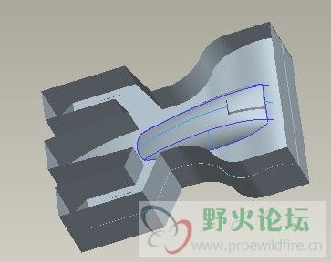

这两个曲面怎么合并不起来啊?请各位大侠指点迷津啊
105
124
发表于 2011-4-10 11:26 | 显示全部楼层
这么多面 谁知道哪两个面啊

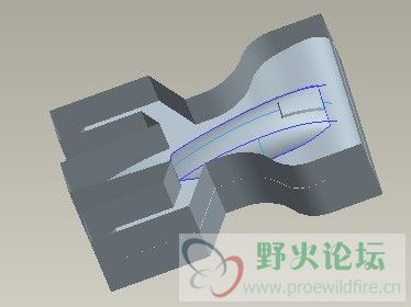

 楼主| 发表于 2011-4-10 12:10 | 显示全部楼层
就是最外面那一圈曲面和里面的整体,最外面的那一圈曲面是里面那个曲面的边界。
202
271
发表于 2011-4-10 12:23 | 显示全部楼层
有间隙,延伸后再合并吧
daivone + 1 我很赞同
 楼主| 发表于 2011-4-10 12:55 | 显示全部楼层
外面的那一圈曲面是引用里面曲线边缘得到的啊,不知道楼上大侠说的间隙指的是哪里?求详解,谢谢

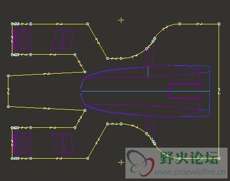

 楼主| 发表于 2011-4-10 12:58 | 显示全部楼层
这是外圈曲线草绘的截图
556
!-^_^-?
815
发表于 2011-4-10 13:39 | 显示全部楼层
楼主何不传个PRT!!
发表于 2011-4-10 13:44 | 显示全部楼层
在草图里检测一下是不是封闭环

发表于 2011-4-10 17:17 | 显示全部楼层
原帖由 gudile 于 2011-4-10 12:58 发表
这是外圈曲线草绘的截图
用的着这么复杂吗……如果是直身的话 直接延伸不就好了吗 那就是一个整体啊 还草绘拉伸再合并 你草绘的时间人家都做好了。
