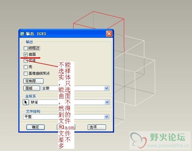

如何方便快捷计算组件的表面积?
刚开始我用的是比较原始的方法,就是把所有的表面积都计算出来后,再用计算器相加。
这样做太慢了。
后来又摸索出了另一种方法,就是把asm文件另存为igs文件,再在proe中打开,然后再“编辑---设置----质量属性”,查看该igs文件的表面积。(这里要注意,在转化成igs时,只能选择”曲面“,如下图)
C:\Documents and Settings\Administrator\桌面\11.jpg

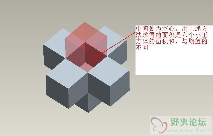

问题貌似到这里已得到解决了,但这种方法对那里全部都是实心的组件还可以,但对中间空心的就不行了
不知如果大家有没有遇到的这种问题,是怎么解决的呢?
