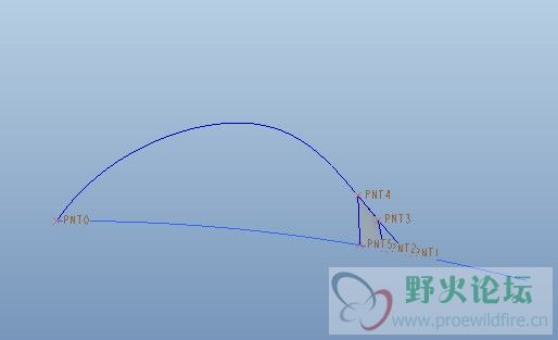

请问,下面所示的,曲面特征可否沿着两线阵列过去呀,文件在下面,请高手指教

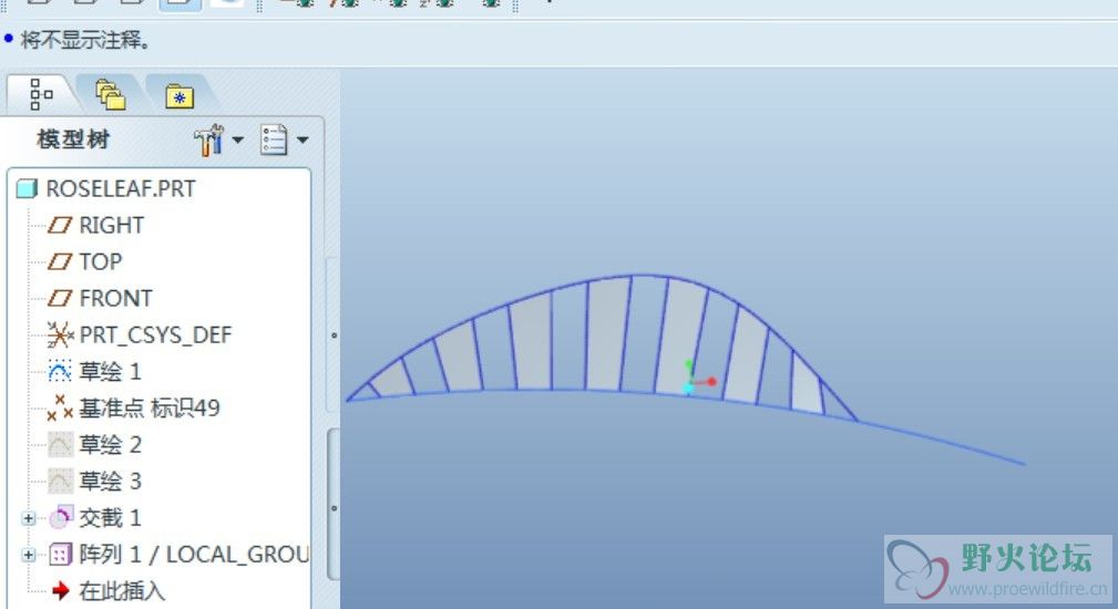

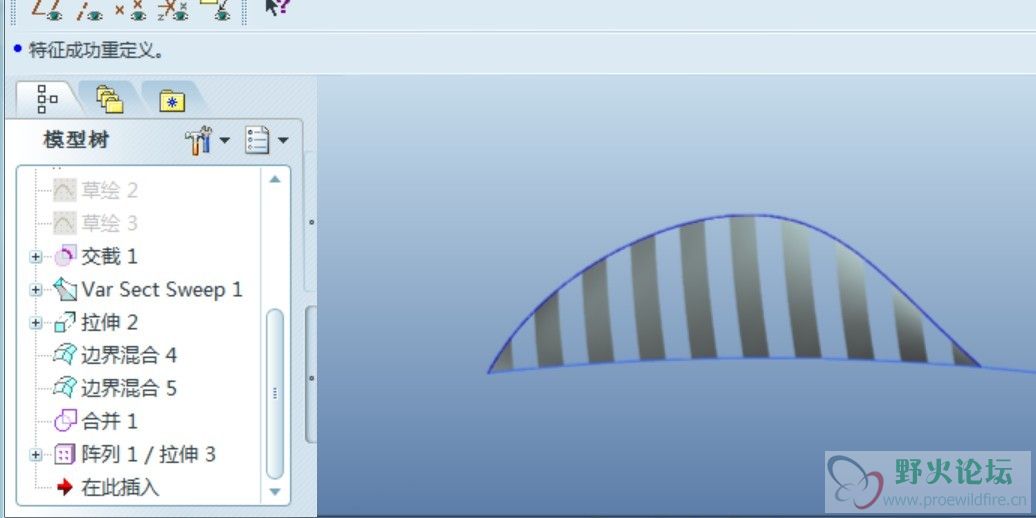

发表于 2011-4-10 11:53 | 显示全部楼层
不清楚你这个要做成什么效果。
如果是做成有间隔的,那做好整个曲面然后阵列切掉的部分应该更好控制。
当然直接阵列也可以,不过因为两根线长度不一样,曲率很难操控。
两种情况的截图及prt,5.0的图。
roseleaf-01.prt.rar
82 KB, 下载次数: 12
roseleaf-02.prt.rar
88.15 KB, 下载次数: 2
daivone + 1 热心助人
