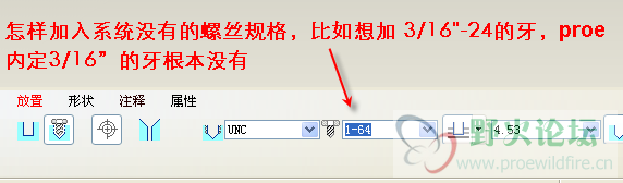

孔选项里没有的螺纹规格,请问怎样自行加入?
比如:现在想要3/16"-24的牙,但是系统内定的选项里,根本找不到3/16"规格的螺纹,这种情况应该怎样解决呢?

 楼主| 发表于 2008-6-2 21:06 | 显示全部楼层
一个个看了,没找到

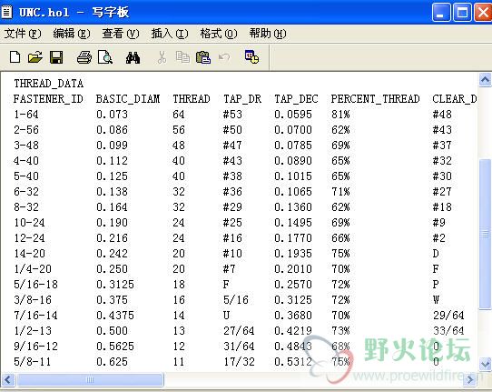

发表于 2008-6-2 22:48 | 显示全部楼层
数据库在 proeWildfire 3.0\text\hole\UNC.hol 文件里,但是增加上去能不能用未做测试。
[ 本帖最后由 野火 于 2008-6-2 22:49 编辑 ]

 楼主| 发表于 2008-6-3 09:09 | 显示全部楼层
谢谢,有空测试后再回来发话
