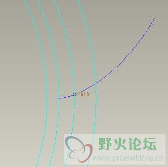

各位大侠 今天遇到一个问题
两个齿轮 模数为3 z1=23 z2=69 alpha=20°
这两个齿轮 一个得基圆比齿根圆大 一个基圆比齿根圆小 由于渐开线是从基圆上引发的 基圆一定比齿根圆小 这个说法成立吗 如果不成立面对基圆比齿根圆大的情况 基圆到齿根圆歼的那段渐开线怎么画呢 或者说我这对配合的齿轮有问题

看你的描述,应该你的齿轮是没有经过变位的
故:齿根圆直径<基圆直径<分度圆直径<齿顶圆直径
要是经过变位,那情况就另当别论了

由齿轮基圆和齿根圆的计算公式,很容易看出基圆不一定比齿根圆小。
