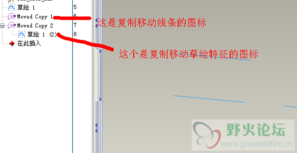

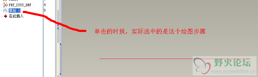

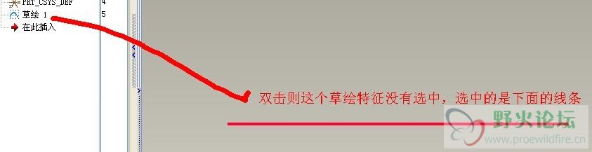

前者是选中的是特征
后者选中的是实物
