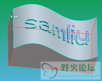

有时候需要将 零件  或组件里面的 某些特征 比如说复制的曲面 曲线 等,单独保存为一个文件,如何实现.
保存好之后.在插入另外一个零件,步骤怎么做.
也就是说 ,将一个零件 或组件里面的某个特征 单独复制到另外一个零件或组件中,该如何去做.而且可以控制这个单独的特征和原零件可以关联可以不关联.谢谢高手们!

可以复制几何
新建一个文件,复制几何
要关联不噶关联====
看图片中的从属看你选不选咯,大钩就是关联,不勾选就是不关联咯

发表于 2011-4-9 20:46 | 显示全部楼层
少一张图
少一张图,补上
47499
发表于 2011-4-9 21:18 | 显示全部楼层
你可以新建个零件,插入共享数据,从其他模型复制数据

 楼主| 发表于 2011-4-11 12:50 | 显示全部楼层
谢谢各位
谢谢各位 的知道,不过野火 大哥的  那个插入共享  ,我用的不是很顺利,出错多,等我在多研究一下在说..
Good Good Study! Day  Day Up!

 楼主| 发表于 2011-4-11 13:18 | 显示全部楼层
一楼的 我没搞懂
怎么复制到一个新档中.

 楼主| 发表于 2011-4-23 20:14 | 显示全部楼层
全搞定了,
