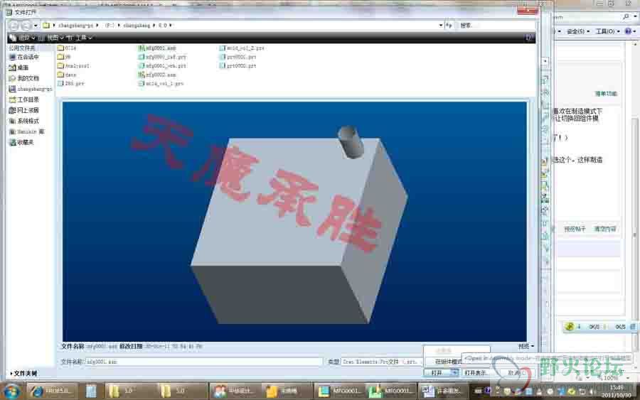

发表于 2011-10-30 15:56 | 显示全部楼层
许多朋友发现proe5.0 在新建(制造-模具形腔)中只生成asm文件了,而在5.0以前版板会生成mfg和asm两个文件,打开mfg是制造模式,打开asm是组件模式。很多朋友喜欢在制造模式下完成分模再转到组件模式下完成后面的工作。但5.0在制造模式建立的是asm文件,而打开后又不是组件的模式,这让很多朋友都在苦苦寻找如何制造模式建立的asm文件让切换回组件模式。在此天魔的回答是“可以”。天魔的迟来请大家原谅。
方法:
1.在config.pro加入两项:display_mfg_icon_for_mfg_assy yes (这项是使在打开文件窗口中区分开那些是制造模式的asm 那些是组件模式中的asm,别把我的说明也加入去了!) allow_mfg_in_assem_mode yes (在打开文件窗口增加“在组件模式中打开,关键啊这行)
2.好了这两行加入后重载config.pro(不懂的重启软件)。下面是步骤
3.文件—打开—选定制造模式建立的asm(一定要选着,不能双击)-然后找到右下角的“打开”旁边向下的小三角—点击一下小三角这时出现了“在组件模式中打开” 对就选这个。这样制造模式asm就在组件模式下打开了!看看是不是回到了以前的感觉!再用平常时的打开又是制造模式。那种感觉回来了吧? 天魔发表!
