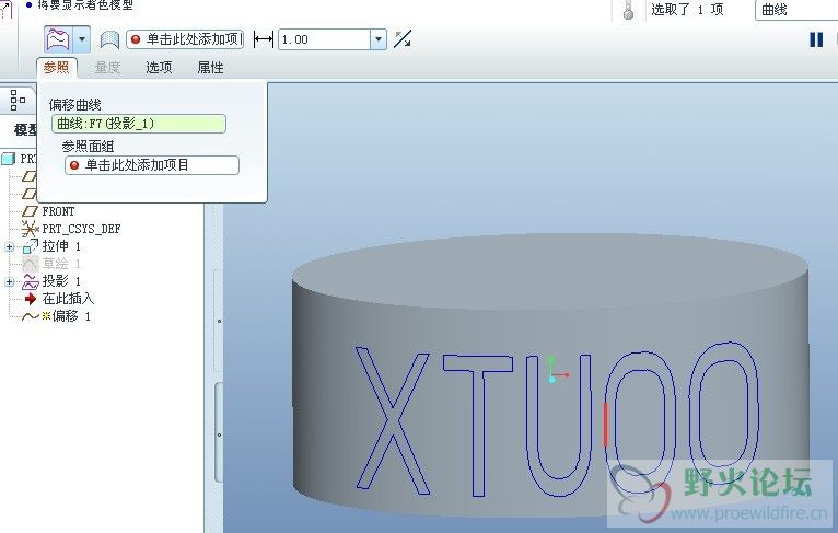

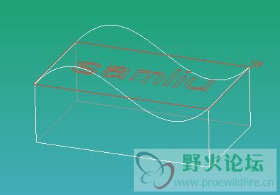

新手想问下5.0下在曲面上做凸文字,投好影后做偏移,选的是垂直于参照曲面偏移曲线,但选取曲线时只能选一条曲线吗?怎样选整个文字的曲线啊?

发表于 2011-4-9 18:51 | 显示全部楼层
1:不用投影,因为偏移里面的草绘中没用文字命令,所以通常都是先草绘好文字,但是不需要投影。

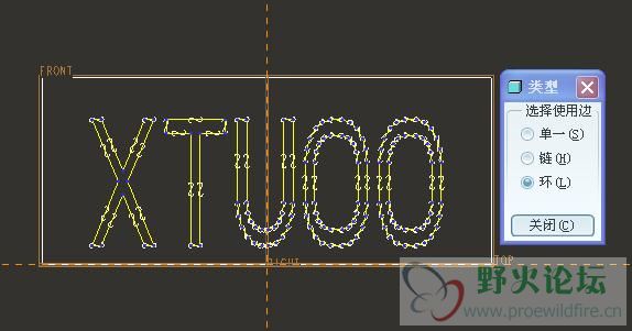

2:偏移里面参考文字的时候的选择,通常都是用环,一整圈的来。

 楼主| 发表于 2011-4-9 19:02 | 显示全部楼层
没有环选择啊?上下图和画好的零件帮我看看

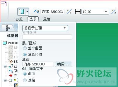

是不是版本问题啊?怎么只有2个选项,我的是5.0 M020版的

发表于 2011-4-9 20:28 | 显示全部楼层
偏移草绘
偏移里面如果选择草绘,是没有文字的,也就是不能写字
一般我们可以这么做:
1、先草绘在里面可以写字
2、在使用偏移时,选择草绘区域,在里面可以通过边创建图元,相当于投影
搞定

 楼主| 发表于 2011-4-9 20:30 | 显示全部楼层
原帖由 hg9307 于 2011-4-9 20:28 发表
一般我们可以这么做:
1、先草绘在里面可以写字
搞定
关键是我的版本偏移只有2个选项啊,具体看我图

发表于 2011-4-9 20:36 | 显示全部楼层
你不要投影
你偏移就偏移嘛,干嘛要投影呢,不好
草绘是要的,不需要投影即可
