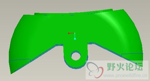

这个是电吹风开关零件图,要进行分模,应该采取一模几腔,尺寸不是太大,小弟是初学者,拜求各位大哥指教了

小弟是初学者,不是太会,还请多指教啊

发表于 2011-4-9 18:19 | 显示全部楼层
这个简单
帮你参考一下,这个尺寸不是太大,但是要出行位的,
一出4 或一出8  一出16 都可以,具体要看厂里的生产数量要求,和质量要求,
如果是大批量 ,质量要求每个产品差别不能太大的 ,一出4  或一出8  ,. 一个CORE 出两个行位, 或两个CORE 出两个行位.都行.  要求不是太高,产品不是太厚,可以考虑用斜顶.
如果想看看效果 ,发原档给我 ,我给你出排位 或分模档.
