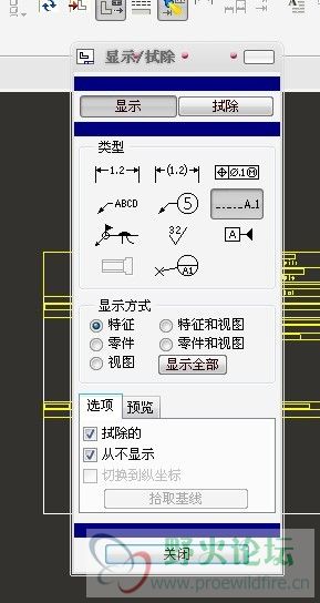

高手指教 pore5.0的这个命令在哪儿

 楼主| 发表于 2011-4-9 15:11 | 显示全部楼层
回复 2# hxy369 的帖子
不是这个 这个只有显示的内容 无法拭除 比如说我出图时 我要拭除修饰螺纹  你所的命令就做不到

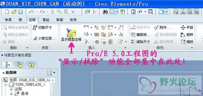

发表于 2011-4-9 15:29 | 显示全部楼层
     “hxy369”的回帖是完全正确的。
      楼主要做的所有操作都惟有进入此功能的作业界面,才能大范围地逐一完成!
      Pro/E 5.0 工程图的“显示/拭除”已经改变操作方式呐!
      请看附图,显示在Pro/E 5.0里所有的注释包括尺寸都归结为“注释”。

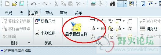

 楼主| 发表于 2011-4-9 15:34 | 显示全部楼层
回复 4# yun0336wu 的帖子
大哥 能不能再详细的 截个图 教 我怎么从这个命令进入拭除
5459
1037
9915
发表于 2011-4-9 15:48 | 显示全部楼层
原帖由 RAMBOZHOU 于 2011-4-9 15:34 发表
      这具体的说来甚是絮叨,不便在此做一个“教程”呐!
      请打开工程图界面,引入“修饰螺纹”的零件工程图,然后,您自己去“捅一捅”,实践一下就会有体验啦!
