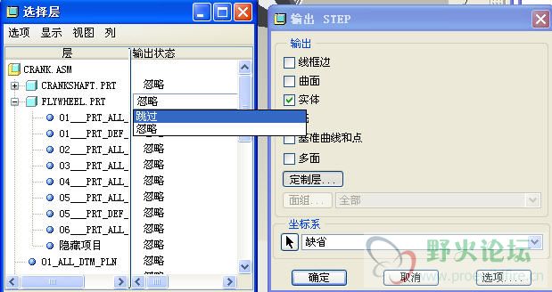

一个很大的组件,转STEP时,我只想转两三个零件(不是单独的,还是组件模式),怎么搞呢,我一直都是用删除的形式,删剩我需要的,很麻烦!

定制层,选跳过即可,这样的问题自己多看看也能解决。
