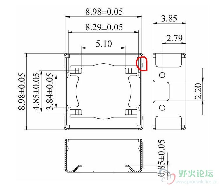

现在碰到一个零件在弯折之前,部分需要打薄,导致同一个零件的厚度不一致,这种情况proe wf4.0中能实现妈?

展平后把这个地方砍掉一部分

你多厚的板啊

0.85是英寸吧1
