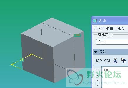

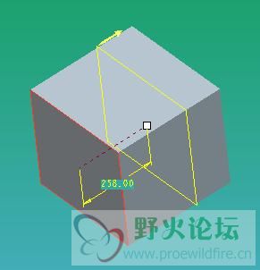

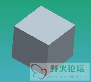

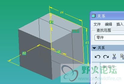

发表于 2011-4-8 20:14 | 显示全部楼层
这个是可以的
你说的要看情况:两个面之间必须要有关系才比较方便做出:
下面以随便一个实体为例说明下
1、前提:两面之间有尺寸关系
2、随便建一个处于两者之间
3、选择工具下面的关系:如图,选择建立的基准面,选择尺寸D9
4、选择有关系的两个面,选择尺寸D2
5、在关系中设置D9=D2/2====OK!
