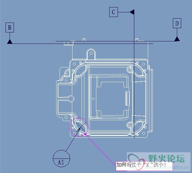

1.JPG 请问如何将指示基准点那的X改小啊?(改datum_point_size没有用,变化的只是基点显示的那个X,不是这个基准的)

回复 楼主 fu1688 的帖子
你这是中心线还是什么?
是中心线的话就好搞

那个X创建完视图就不显示了吧
