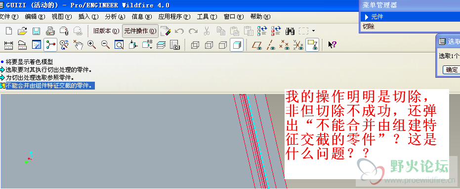

非但切除不成功还有警告提示“不能合并由组建特征交截的零件”?此问题做何解释,请热心人告之,谢谢

模型树某些特征不在单独的零件里面,而是在ASM组件里面,所以不能相互切除操作。

相交处有“干涉”咯,查查曲面是否做得顺滑,曲面有没有出现交点之类情况出现。

元件切除 顾名思义 需要两个元件以上塞 所以他是装配中进行的 在零件建模怎么能成功呢
