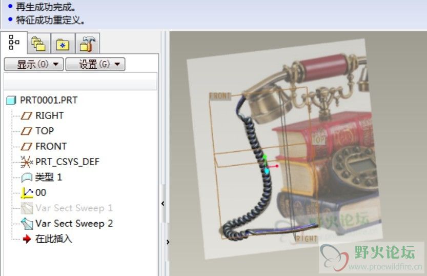

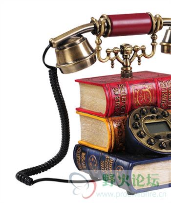

图中的电话线改怎么弄呢······求过程~~!!

骨架折弯试试

回复 2# haotian6406 的帖子
弯折过了, 弄不了那种效果的~~

草绘样条曲线--螺纹扫描(样条曲线分开3段做)

样条曲线最好在“造型”里面做好,再进行“螺纹扫描”

支持楼上的,先做中间那段,而后再用扫描做前尾两端.

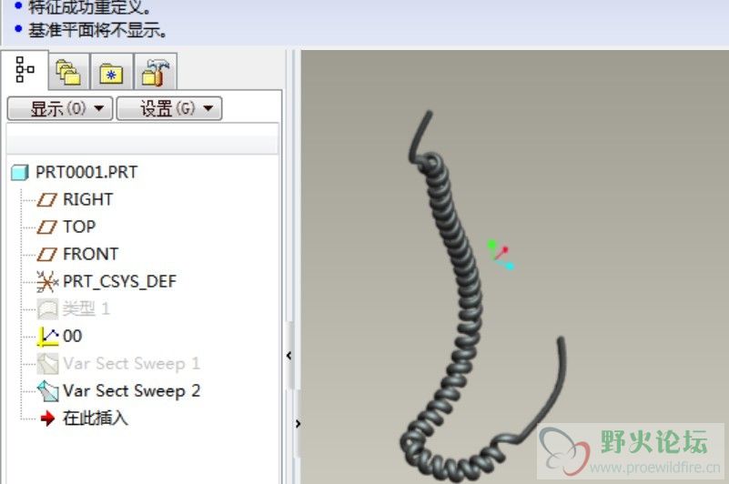

你这个是截面是椭圆的,其实一步vss也成,不过还是分两步好控制。prt为4.0的。
dianhuaxian.prt.rar

请问一下:1、轨迹线怎么画出来的啊
          2.、还有你关系式怎么设立的啊,我画出来的头和尾都和中间的一样
