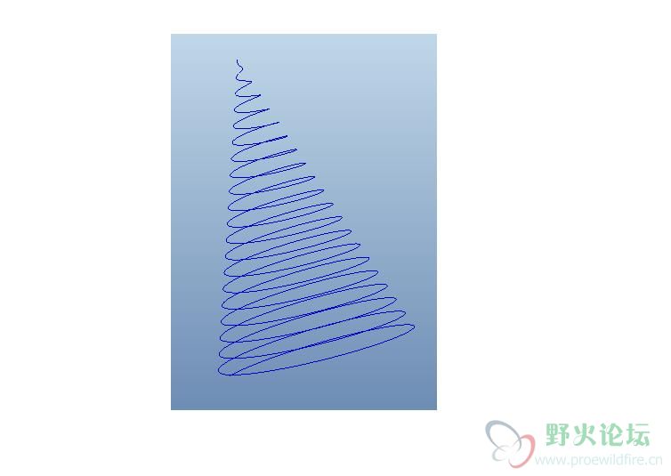

发表于 2011-4-8 14:57 | 显示全部楼层
选命令“曲线”---从方程---选择坐标系---选择“圆柱坐标(cylindrical)
”-----输入方程
r=t
theta=10+t*(20*360)
z=t*3
[ 本帖最后由 1122yuwei 于 2011-4-8 15:07 编辑 ]
 楼主| 发表于 2011-4-8 15:04 | 显示全部楼层
回复 3# 1122yuwei 的帖子
构建不出来啊~~

发表于 2011-4-8 15:09 | 显示全部楼层
原帖由 redbean320 于 2011-4-8 15:04 发表
构建不出来啊~~
不是吧。。你作对了步骤?
[ 本帖最后由 1122yuwei 于 2011-4-8 15:11 编辑 ]
 楼主| 发表于 2011-4-8 15:11 | 显示全部楼层
回复 6# 1122yuwei 的帖子
o~选取圆柱坐标啊,我再试试
346
517
发表于 2011-4-8 15:16 | 显示全部楼层
恩。一开始写错了

 楼主| 发表于 2011-4-8 15:52 | 显示全部楼层
回复 8# 1122yuwei 的帖子
做出来啦,谢谢啦
