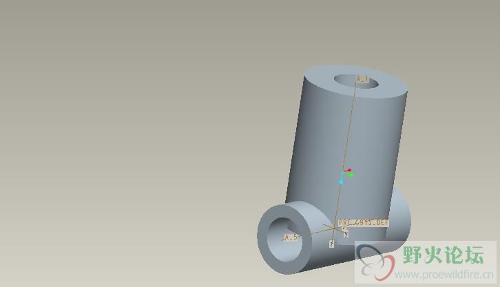

2个圆柱孔拉伸两个相交的部分怎么去除掉,拜谢。  最近2多了

发表于 2011-4-8 13:24 | 显示全部楼层
先把兩個外圓劃好,再去畫裏面的孔,
或者你直接由孔特徵就好了
257
321
发表于 2011-4-8 15:09 | 显示全部楼层
孔最后做,先做两个实心的圆柱相交,在切孔
47497
发表于 2011-4-8 19:52 | 显示全部楼层
先拉伸两个实体圆柱再抽壳
76
 楼主| 发表于 2011-4-9 12:48 | 显示全部楼层
原帖由 龙※ 于 2011-4-8 15:09 发表
谢谢高手,我爱你
