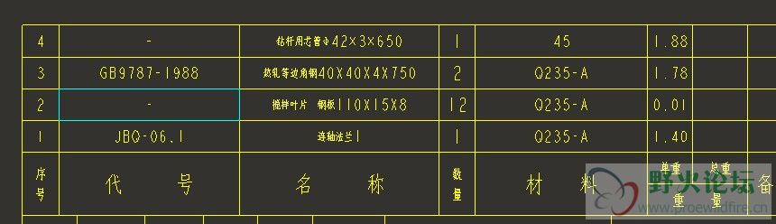

整个组件中有两个小组件,现在我做工程图的时候,我想在bom表中只显示所有单个零件的信息,没有任何小组件,这样的话我不知道怎么弄,还望有人可以指点迷津,谢谢!
可能我的问题描述的不是太清楚,我现在想要的是把所有的零件都显示在bom表中,也包括小组件里面的零件,也就是要所有的零件显示在BOM表中......

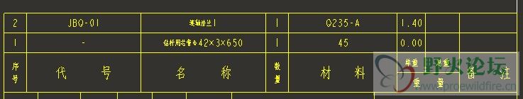

过滤下,   添加个关系    &ASM.MBR.TYPE==PART
166
215
 楼主| 发表于 2011-4-8 10:36 | 显示全部楼层
谢谢楼上的了!不过我添加之后连组件也没有了啊,别说组件里面的小零件!你看看!

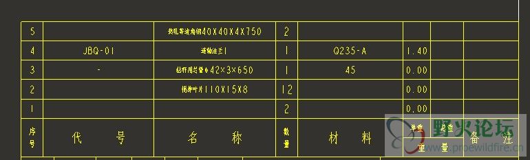

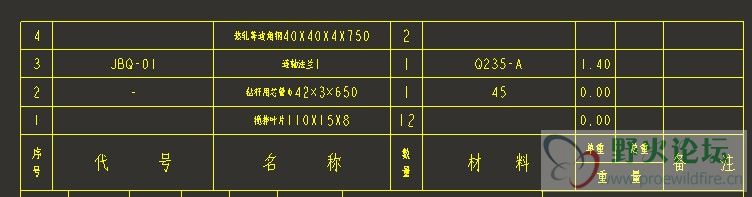

终于弄出来了,呵呵!谢谢了,看来问题还是要一起探讨!
首先用递归,然后再用楼上的过滤器就可以达到需要的效果,谢谢了!希望可以给大家借鉴!
递归
递归
过滤器
过滤器

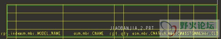

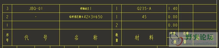

又发现了一个问题,按照上午的那个做好了之后,现在不能算质量了,我在重复区域添加的关系式TCMASS=asm_mbr_CMASS*rpt_qty,应该按照常理来说是可以的,不过不知道为什么就是不行。而且我在报告参数rpt_qt的上面发现了那个白色的文件名,这个文件名就是我那个组件里面的一个小组件。
我要算单重后边的总重,这个时候添加关系式算不了。
参看报告参数后的结果
参看报告参数后的结果
