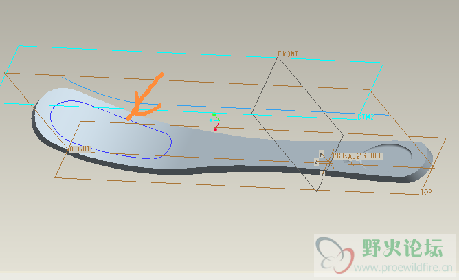

怎样把这个蓝色的圆圈画成凹在下面的哪个实体中去

用“偏移”功能咯!

偏移~拔模特征偏距

利用钣金件里面的,展平和折弯回去这个功能!
