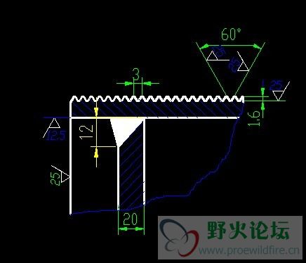

我在一个直径为996的轴上画螺纹的时候老是出现警告:独立的切剪被发现了。
不能相交带有特征的零件。的标示,不知道怎么回事,请各位给在下说一说原因。螺纹的参数为螺距3mm,截面为梯形,高度为1.6。
当我把底面的宽度改变后提示为尺寸太小。当我不切口只是画螺纹的时候可以完成操作。在网上查了半天也没有找到是什么原因。

把截面做成三角形,不要做成梯型,牙高刚高出切削面0.1mm就够了,你牙距没错的话这样做就一定OK
牙距按成型三角形做,做好后到R角就行啦。

精度问题, 编辑/设置/精度, 改为较小的精度值 ("当我把底面的宽度改变后提示为尺寸太小")

看看画的截面长度是否超出螺距值

我画的螺纹的截面图,这个是cad图上的东西,我必须按照这个来实现。
