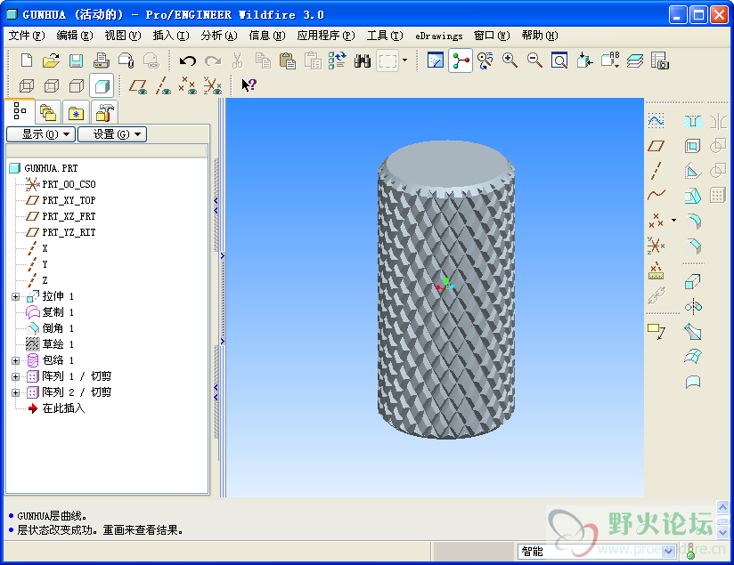

看了些资料,自己做了个滚花,简单的。
1、建立圆柱体。
2、偏移基准平面,在基准平面上做曲线,然后用编辑---投影,将曲线投影到圆柱面上。
3、利用插入---扫描---轨迹选用投影后的曲线。在圆柱上扫描轨迹。
4、将扫描后的特征阵列,选择轴,选取圆柱的中心轴,角度调整5-20度,数量自己选择,然后阵列。
5、将阵列后的特征进行特征操作,复制---镜像,选取刚做的特征阵列。

投影作出来的效果不好,使用包络更符合实际情况。见图所示。

4楼正解,包络应该会更易加工
