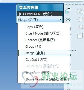

发表于 2011-4-8 10:42 | 显示全部楼层

 楼主| 发表于 2011-4-10 19:24 | 显示全部楼层
“合并”命令我试过,是可以把一个元件合并到另一个元件里面,但是我需要把一个组件变成一个元件(.asm-->.prt),这种“合并”我试过,好像做不到,并且在合并零件时,有时还会出现“不能合并包装元件”、“不相容的零件尺寸精度”等错误提示,请问这是为什么呀?
