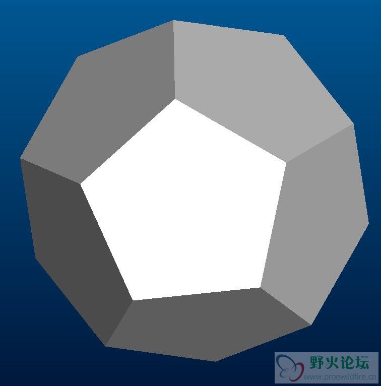

自己用笨办法,画的一个正十二面体。由于没算角度,有一点点的误差,不过大致是这样的!
版本: 野火 4.0 M180

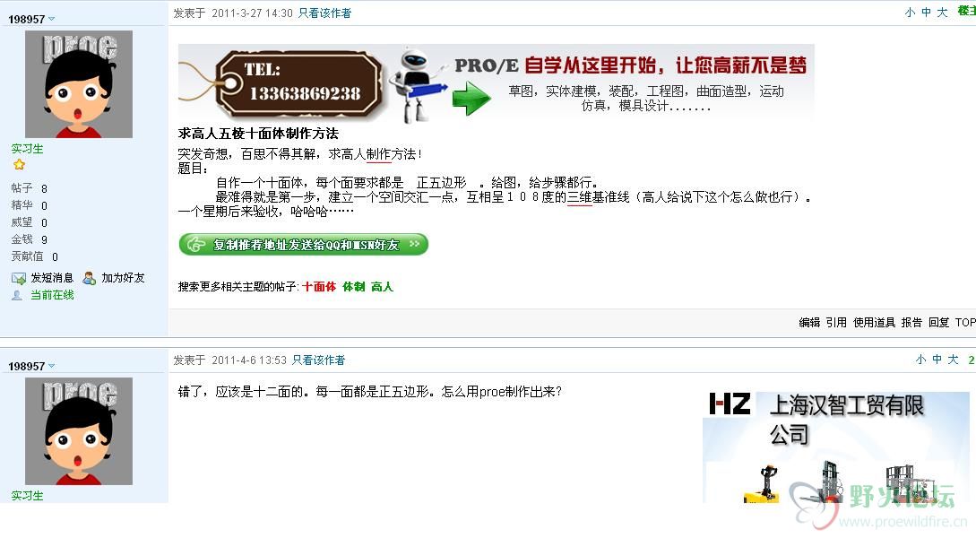

鄙视,别拿别人的灵感当作自己的创意!!

别拿别人的灵感当作自己的创意! 首先鄙视一下楼主的人品!

回复 3# 198957 的帖子
你发上来不就是来分享的么,我看到了画画又怎样

这个有难度吗

昨天上很多论坛论坛,可以得到底面与侧面的夹角为116.57度,有兴趣可以把它看做一个很有趣的立体几何题。我算了半天但结果不对,我用proe一点点试到116.5度这样误差能在模型的百分之一,你用拉伸基本看不出来。当然也可以拉伸一个五边形,然后装配,这样就解决了角度问题,还可应在导成iges返回proe量一下夹角。呵呵,这个建模很有意思的,我看见有牛人用两个拉伸就搞定了,不过不是用proe,这个论坛上也有用可变剖面拉伸做的,可惜版本问题我打不开
