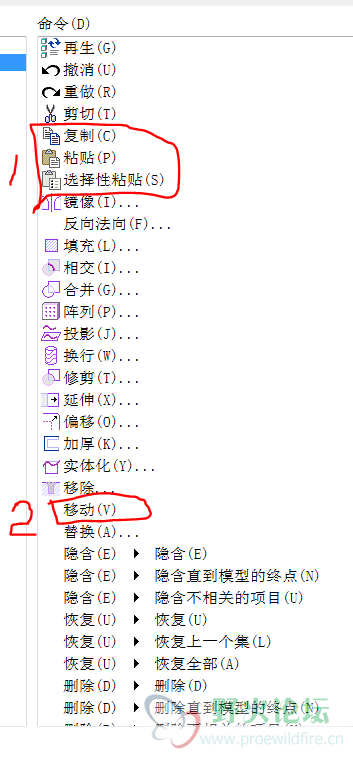

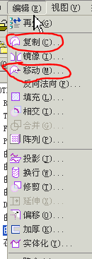

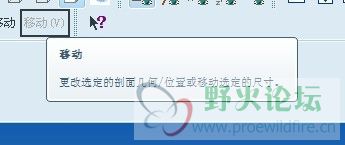

我在一个视频教程上看到 视频里的pore有复制 移动命令图标(我用红色加亮)
但是我新装的4.0m180没有 记得以前的好几个版本也都么有 不知道是怎么调出来的
请高手支招 谢谢
说明:前两个图片是视频教程里的 第三个图片是我的4.0M180 的

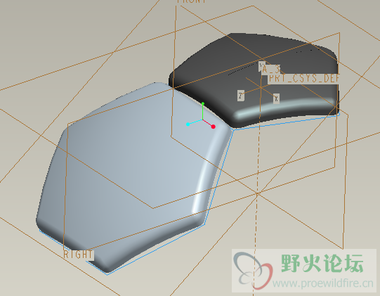

第四个图片就是 我照着视频教程 画到一般再无法进行下去的 足球
视频里 直接带有复制 移动这两个命令 操作起来很是简单 但是我的么有
只好从编辑—特征操作—复制—平移—然后旋转来完成 麻烦的要命啊
更可恨的是 进行到旋转时就出现了第五个图片  的问题
请大家 实际切实地 操作下 一块探讨下 刚忙解决 谢谢拉

发表于 2011-4-9 17:43 | 显示全部楼层
回复 9# 13783728569 的帖子
.... 你自已没有搞明白啊,那个移动实际上就是选择性粘贴的移动罢了,只是自定义了符号和文字
[ 本帖最后由 yfko999 于 2011-4-9 17:49 编辑 ]
