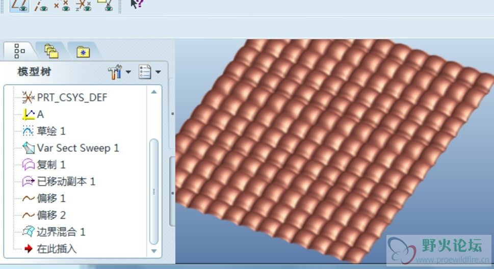

发表于 2011-4-7 20:01 | 显示全部楼层 |阅读模式
怎么做出来的?

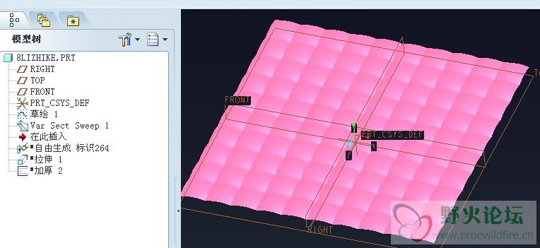

用关系约束住 截面的高度sd47=10+1.5*abs(sin(360*5*trajpar)) abs是求绝对值的一个函数 trajpar是一个从0到1的变量。

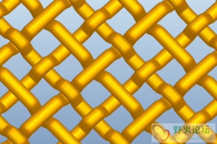

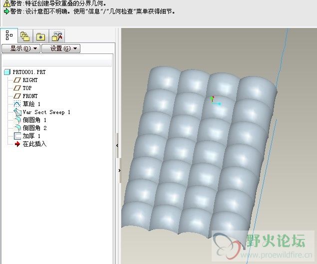

两个基本单元的连接处实际上是有点圆角过渡的,这图只所以没整,是因为用他的办法会画死人的。
就这图本身10+1.5*abs(sin(360*5*trajpar)),这关系没问题,但是还有更通用的,就是图形中画出来一个小单位,vss的时候用关系重复N次那小单元,我的图即是(5.0的图),一个极端点的例子,如下图。可以思考下怎么画

发表于 2011-4-9 14:06 | 显示全部楼层
回复 楼主 boyewell 的帖子
这要啥参数啊
横向从顶部切一刀 那就是方向轨迹  纵向切一刀 也是从顶部 那时截面  再加一条方向轨迹 OK 这个就做出来 不信 你试试
198
282
发表于 2011-4-9 14:09 | 显示全部楼层
回复 楼主 boyewell 的帖子
随手做的
