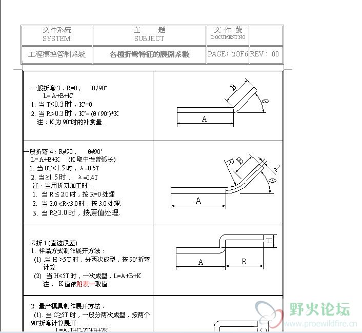

最近搞到一个各种折弯的展开计算文件,真的很全面,基本上所有的都有。现发上来给大家看看。

现在把东西发上来。再贴多一图
各種折彎特征的展開系數.rar
74.1 KB, 下载次数: 70
