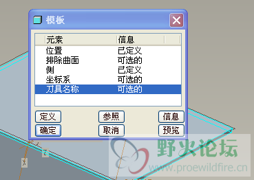

为什么我创建钣金的时候会不是这样子呢!A怎么做都做不出来
 楼主| 发表于 2011-4-7 17:54 | 显示全部楼层
要选择什么边界边和种子边!怎么做也做不出这种效果

发表于 2011-4-7 18:32 | 显示全部楼层
回复 楼主 shushihau 的帖子
步骤不对  把模板放置好好 在选排除面定义 看消息栏里的提示  也就是沙发说的 边界面 和种子面  重头试试了  第一步一定要把模板放置好 最好是看预览

发表于 2011-4-8 15:03 | 显示全部楼层
别用4.0吧,用5.0 ,你会觉得用5.0做成形很简单
