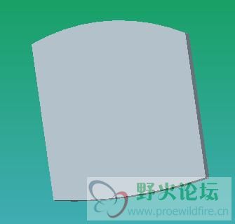

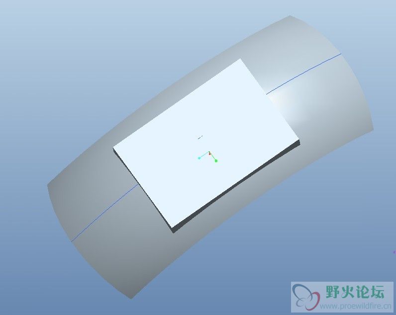

曲面替换需要什么条件?为什么我老是不成功?
57
370
537
发表于 2011-4-7 15:42 | 显示全部楼层
如图所示
整个曲面必须大于你所要替换的实体曲面,且曲面必须包含整个实体
给你做了一个PRT教程
自己看看吧
不明白的直接跟帖

发表于 2011-4-7 16:24 | 显示全部楼层
楼上的说错啦!!整个曲面必须大于你所要替换的实体曲面,且曲面必须包含整个实体
这一句是的!  曲面必须是可延伸大于你所要替换的实体曲面!!!!

发表于 2011-4-7 17:44 | 显示全部楼层

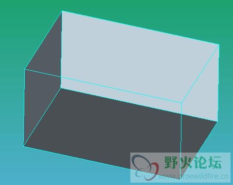

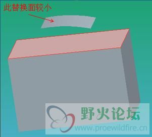

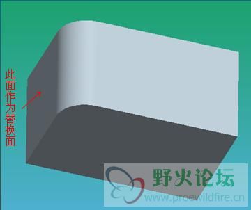

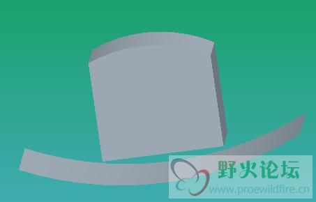

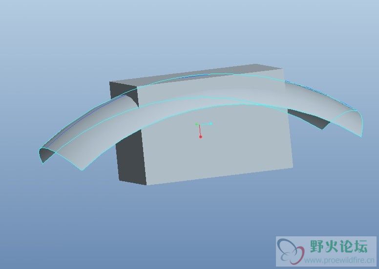

给楼上的纠正
给楼上的纠正下:整个曲面必须大于你所要替换的实体曲面,且曲面必须包含整个实体不对。
图片1、2为倒圆角被替换结果
图片3、4为替换面小于被替换面的情况
图片5、6为替换面大于被替换面的情况
楼上说的:曲面必须是可延伸大于你所要替换的实体曲面,这个是重点
保证这一条,替换OK!

发表于 2012-6-6 17:29 | 显示全部楼层
为什么图3和图4行?是因为那曲面是可以延伸的?
