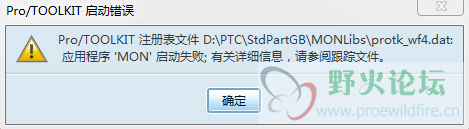

proe版本 5.0 M080
操作系统 window7 企业版 64 bit
 楼主| 发表于 2011-4-7 14:12 | 显示全部楼层
请大家帮帮小弟
发表于 2011-4-7 18:35 | 显示全部楼层
MONLIBS安装问题
我也想装,XP 下,请大侠指点
97
113
发表于 2012-7-25 21:09 | 显示全部楼层
回复 楼主 LCHINA2010 的帖子
64位的 安装vcredist2008_x64.exe这个运行库就可以了……我今天在网上搜到了,记得有位大侠出出来说是一个江北渔夫改的64.4.5.dll其实不是的,是石城农夫改的……
