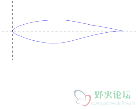

在proe中导入了一条ibl曲线,想让曲线转动一个角度,为什么在草绘下不能选中曲线编辑??
请高手指点一下!

用ibl文件创建的曲线,曲线上的相应点都有确定的坐标值,要想编辑需要修改ibl文件。

可以用使用边创建图元试试
