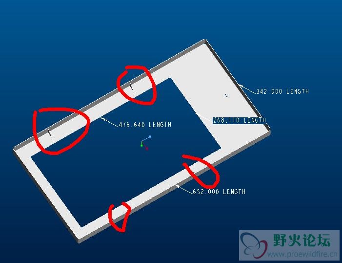

因为做出来的样品感觉有点晃晃的,所以我想增加肋板来改善,不知道行不行的通的?
有经验的认识指点下啊

加肋板应该很平常了,焊一块就好
不过结构允许的话,中间开口翻边,应该更能改善扭曲变形吧。。。
用的镀锌板吗?

从理论上来讲应该是可以的。
不过从实际工艺出发,你贴图中的肋板要通过焊接,由于空间的限制,焊接后不好打磨,影响美观,而且精度不好控制。

本人建议加 加强筋(rib) 提高稳固性。
对了,忘了告诉你,你画的筋对整体稳固起不到一点效果,就算焊了也是白劳。

加筋还要焊接,麻烦的。
中间开口翻边,或者在旁边的面上做 压槽,都可以显著改善的。右边那么大一块空白的面,不合理。

如果条件允许,再向里加一道弯,如果不允许,在那边压个死边可以增加强度。像楼上所说,你做的加强筋没有什么作用的,起不到加强作用

此兄高见,焊接起不到多少作用,即使加焊,要特别注意整形,效益不高
