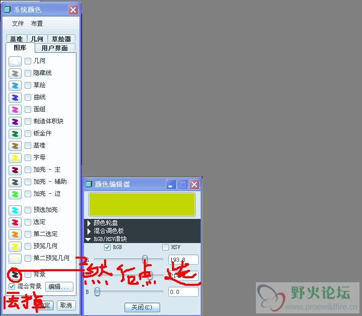

如何改变pro/e的背景颜色,pro/e的背景颜色一般都是黑色,如何变成白色或者黄色,方便截屏用

      5.0的操作方法:
      视图——》显示设置——》系统颜色——》布置——》从列出的 9 个选项中,点选合意的设置。
      ——》 OK!

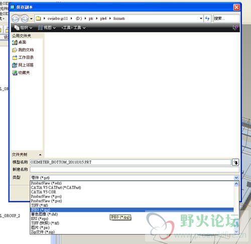

发表于 2011-4-7 12:07 | 显示全部楼层
抓图效果不是很好啊,可以输出图片,分辨率可以设置高一点。

还请告知怎么输出图片

发表于 2011-4-7 14:39 | 显示全部楼层
在做零件和装配时可以用保存副本的方式,然后在文件格式里找到图片格式,象jpg和tif选项,工程图中好象不行,只能保存成tif图片捕捉文件,不会提高分辨率的,tif捕捉的文件仍是黑底,我是在5.0上试的,原来的版本忘记行不行了,梅花湾牛牛版主的方法可行,要么得用别的软件转了

我知道怎么出图,保存时点保存副本,再选格式

发表于 2011-4-7 16:15 | 显示全部楼层
proe是用的混合背景,视图——》显示设置——》系统颜色——》把混合背景去掉,选自己要的颜色就好了
