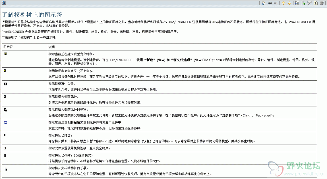

组件模式下,这个东西是什么意思?
我知道前面一个方框,是说明约束不全
这个。。。。
望达人指点一二
谢谢

      指示的特征为冻结特征的子项。
      隐含元件的子项被冻结在它们的原始位置,直到可通过恢复父项、重定义放置、或重定义子项参照来成功地再生它们为止。

 楼主| 发表于 2011-4-7 13:33 | 显示全部楼层
回复 2# yun0336wu 的帖子
感谢斑竹
我理解的是。。。
如图 1,一个大框,说明这个零件没有完全约束;一个大框加一个小框,说明这个零件,参考了没有完全约束的零件,也就是它的上一级是可活动的(应该如斑竹您所述吧)
可是我想问的是第二张图所示,两个竖杠加一个小框框,说明什么情况呢?
基本上我实际应用到的约束只有   插入  配对  对齐
是在这种情况下出现上述状况的

请下载附件查看,“了解模型树上的图示符”
如果附件是假的,请版主删我号。
mtree.rar
52.37 KB, 下载次数: 48
售价: 1 金钱  [记录]
了解模型树上全部的标识符说明(官方)

 楼主| 发表于 2011-4-11 08:34 | 显示全部楼层
谢谢楼上提点。。。。找到了出处,其实Proe帮助中心有这方面的解说。。。
贴上来,大家一起免费学习吧
看附图
