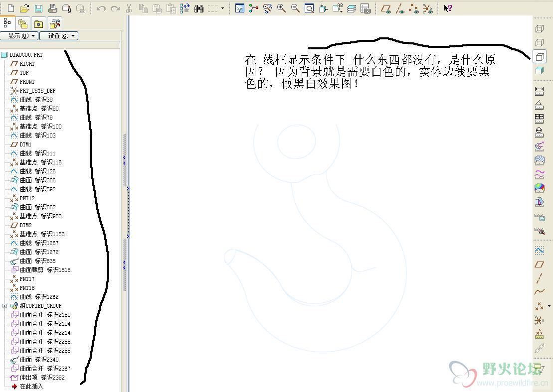

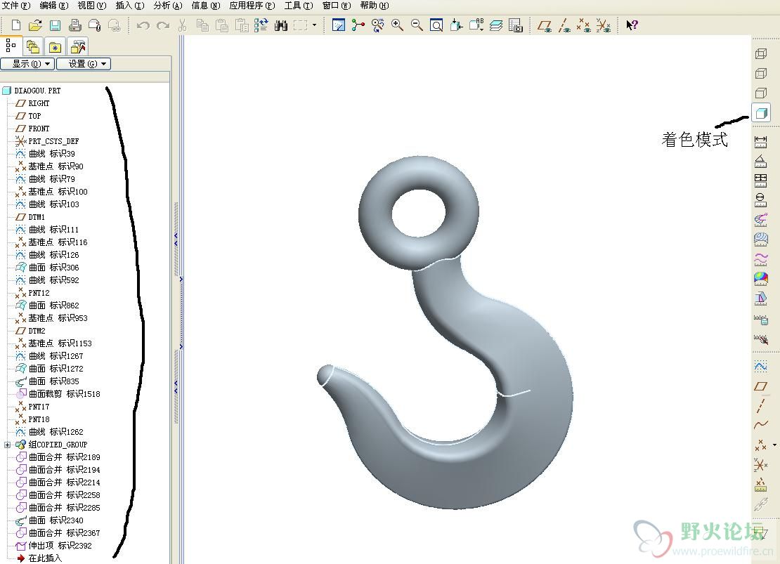

同一产品模型在用着色和线框显示条件下,结果完全不一样!在线框条件下整个窗口中什么都看不见!详情见图片!大家帮我看一下是什么原因!我想是不是这个产品没有实体化的原因!谢谢!

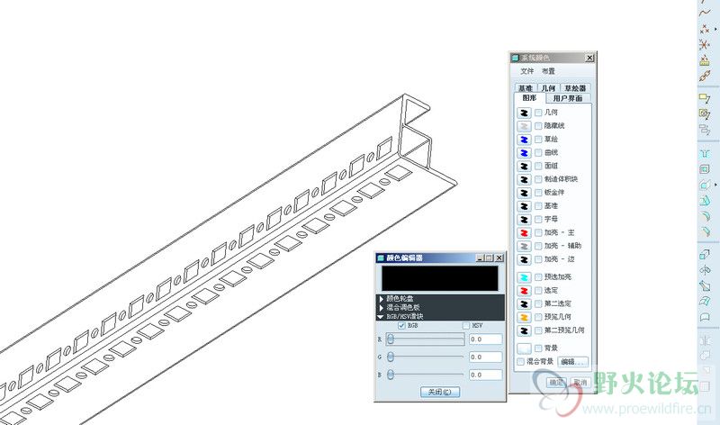

默认的几何线条是白色的,你搞白色背景,当然什么都看不到了
把你的几何线条颜色改成黑色,就ok了
视图----显示设置----系统颜色----图形-----几何
点击几何前面的方框,RGB三项全部为零,就是黑色了
确定后就是白底 黑线条

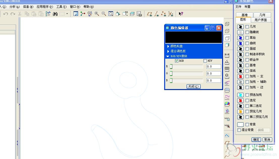

回复 2# wrb0808 的帖子
我试过了 还是不行!

1.黑白效果图,你也可以把背景调黑了啊
2.我试了下,是可以的,白底黑线
3.不知道你的最后一个特征是不是实体化,如果东西不是实体,那你就要同时修改曲线显示的颜色了。好好看看你的系统颜色设置
4.或许这种问题,你直接上prt比较直接

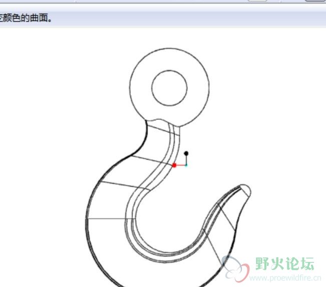

 楼主| 发表于 2011-4-7 14:19 | 显示全部楼层
回复 5# wrb0808 的帖子
好 !曲线颜色我也改了!上prt了!大家看看!

这个应该在材质里调,而不是系统颜色中。
你那图是proe默认的材质的颜色。把背景改成白色后,到颜色和外观里,新建个材质球并应用到零件,把颜色调成黑色然后线框显示即可。
